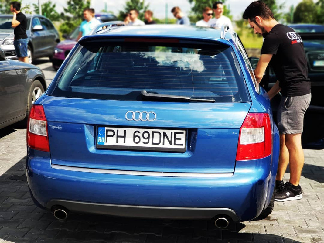

Va las mai jos cateva poze mai recente

Scris: 23 Mai 2018, 21:49
de AlexRuLeS
Merge foarte bine baba la aproape 300.000 . Conteaza foarte mult ca fostul proprietar a fost unul, nu 5, si nu am gasit nimic carpit. Totul a fost schimbat pe nou si original, inclusiv distributie, evacuarea dupa racordul flexibil e toata de s4. Super multumit de masina, pe langa cele precizate am uitat sa specific ca am schimbat o bobina (era ultima neschimbata, cea mai veche) si toate bujiile. Am mers pe Beru. Merge foarte frumos de atunci.
