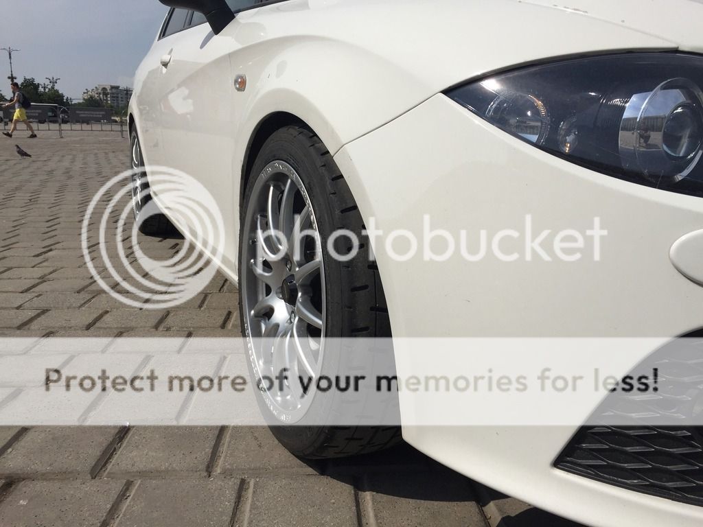

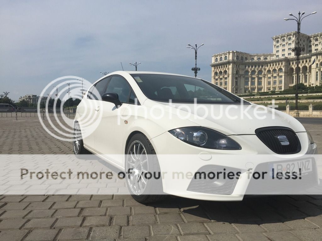

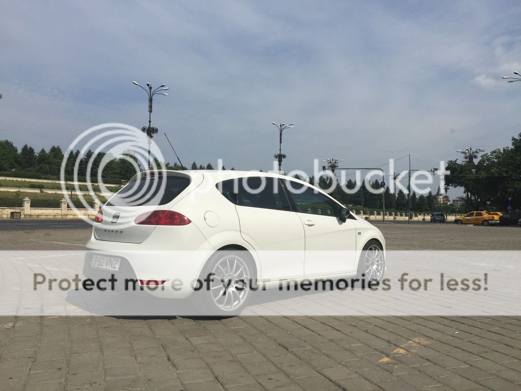

Cam asa aratau pe masina:
ImaginexImaginexImagine
Mi-au placut mult dar n-a fost sa fie, frecau in aripa.
